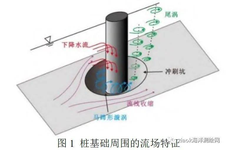

在海洋动力环境中,桩基础的局部冲刷问题严重威胁着海洋结构物的稳定与安全。桩体结构的存在阻碍并改变了原有的流场条件,水流不断冲击桩体表面,形成桩前下降水流、桩侧马蹄涡和后方尾涡。当海床表面土体无法抵抗水流作用在其上的切应力和吸应力时,土体颗粒将会被带起处于悬浮状态,而桩侧流线收缩和桩后尾涡的不断发放将土体颗粒快速带走,如图1 所示。随着桩周冲刷坑深度增加,由于遮蔽效应,冲刷坑底部流速大幅减小,当流速不足以使土体颗粒起动时,冲刷坑停止发展,即局部冲刷达到稳定。

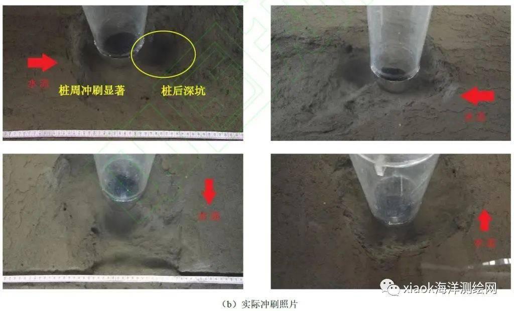

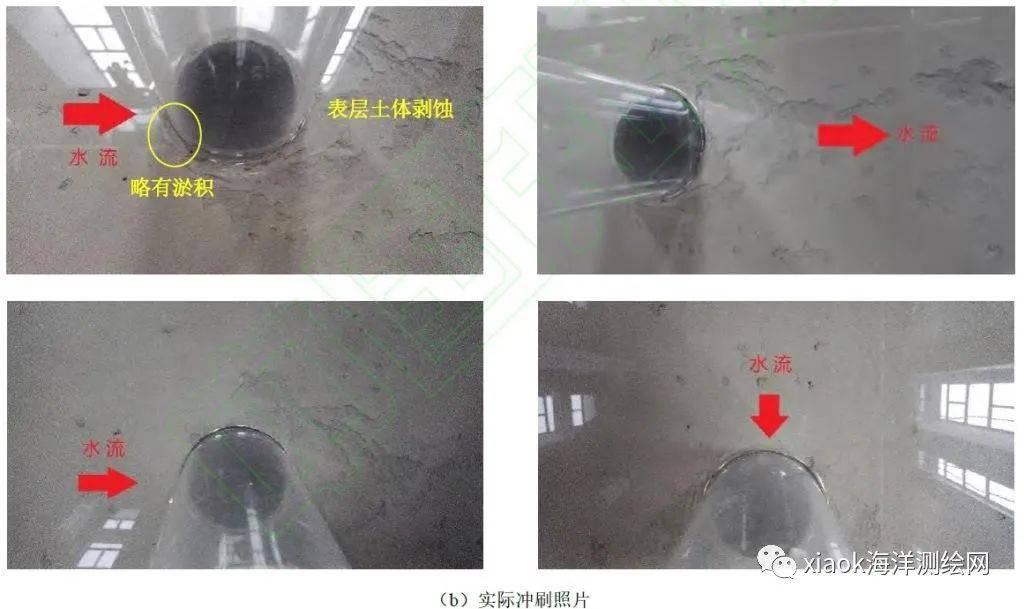

这篇文章做一个很有意思的试验,试验所用模型桩为底部密封的圆筒形有机透明玻璃管,管长1.3m,壁厚5mm,外径D 为11cm。5组工况下的试验结果见下面几张图片。
(1)工况1:水深30cm,流速0.38m/s
(2)工况2:水深30cm,流速0.48m/s
(3)工况3:水深50cm,流速0.38m/s
(4)工况4:水深50cm,流速0.48m/s
(5)工况5:水深50cm,流速0.58m/s
针对单向流作用下粘土中单桩基础的局部冲刷问题,在透明模型桩内安装摄像头来实时监测桩周冲刷深度变化,进行了五组不同水深、不同流速下的试验,获得了桩周的最大冲刷深度、最小冲刷深度和平均冲刷深度和方位角随时间的变化,主要得到了以下结论:
& X- P' J' l0 j% V(1)冲刷流速达到粘土起动流速后,桩周土体在马蹄涡和尾涡作用下迅速被卷起,桩周在较短时间内形成冲刷坑,冲刷坑减小了下冲水流的强度,使得后期冲刷速度降低,整体冲刷稳定时间与砂土类似。' g4 U9 i+ t% r$ }9 s
(2)当水深确定时,随着流速的增加,最大冲刷点有从桩侧向桩后发展的趋势。
8 u& d+ I& F, \- d2 T$ N8 l( ?5 F(3)当入射流速未达到粘土的起动流速时,桩后尾涡仅带走底床表面的软弱土体,形成斑驳的冲坑。当尾涡流速超过起动流速后,尾涡在桩体正后方后约1D 处形成了直径约1D 的深坑。9 e* [3 d6 r% z. _5 o( O# ]# [
(4)流速越快,水深越大,涡流的强度越大,对单桩基础周围粘土的冲刷影响范围和深度也越大。
