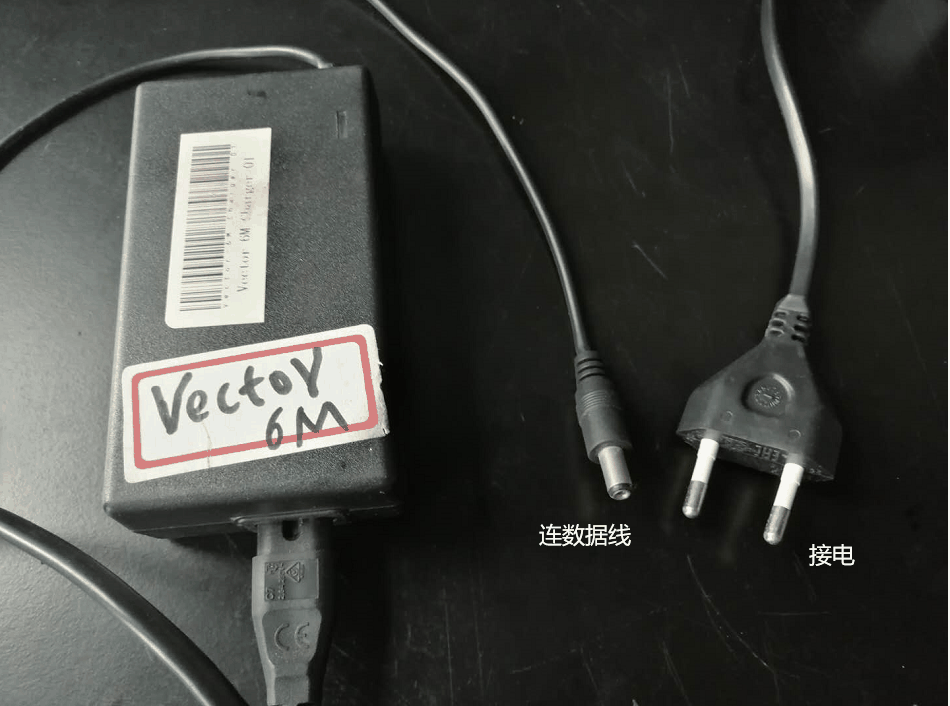

3.仪器准备
图1  ADV主体
图2  数据线
图3 电源线
ADV连接电脑需要ADV主体(图1)、数据线(图2)和电源线(图3)。
电源线很容易被遗忘(虽然这确实是有点冗余的设计)。没有电源线充电,仪器是连不上电脑的
