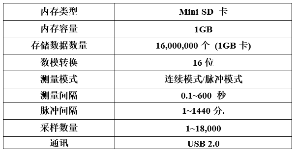

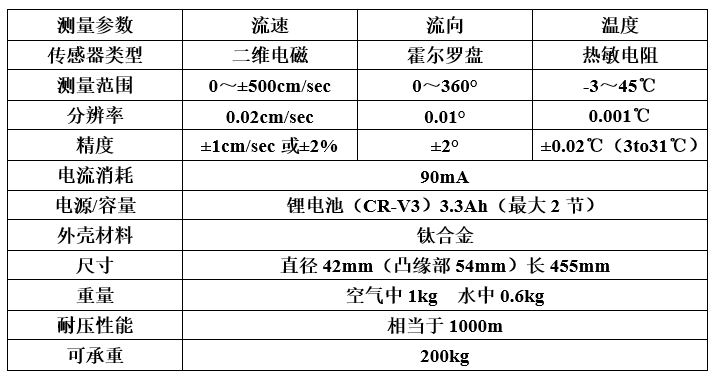

主要技术参数

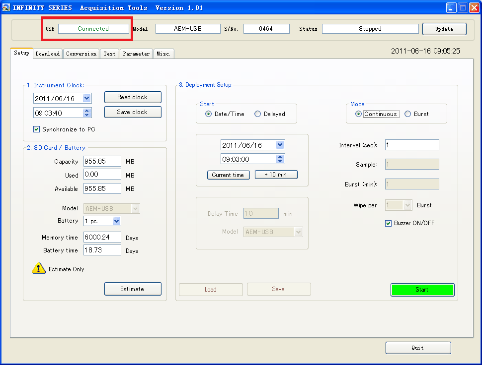

    打开软件,窗口界面如下,在没有连接仪器的时候,软件提示“No connected”,如下图:
    当连上仪器后,点击上图中的“Update”,更新软件的显示状态,如仪器连接正常,则软件显示“Connected”,如下图:
03
仪器设置
    在连接好仪器后,在“Setup”界面对仪器进行设置,主要参数设置如下:
1:设置仪器时间
    设置仪器时间,要保持仪器时间与电脑时间同步,勾选“Synchronize to PC”,点击“Read clock”和“Save clock”。
2:估计电池和储存卡可用时间
    估计电池和存储卡可用的时间,设置好仪器工作模式后,可点“Estimate”估算存储卡和电池在这一工作模式下的可用时间。(注意:这里软件估算的电池可用时间是新的电池在这一工作模式下的可用时间,如果是已经用过的电池,软件直接估算出来的时间是不准确的)。
3:设置仪器开始工作时间
    设置仪器开始工作的时间,有两种:一是直接设置仪器的开始日期和时间(一般使用这种方式);二是设置仪器在现在的时间之后多长时间开始工作。
4:设置仪器工作模式
    设置仪器工作模式,仪器工作模式主要有两种:Continue和Burst。
    (1)当设置为Continue模式时,还需要设置Interval参数,与Burst(min)参数和Sample参数无关,不需要对Burst(min)参数和Sample参数进行设置。含义为:仪器连续工作,每隔Interval记录一个数据;
    (2)当设置为Burst模式时,Interval参数、Burst(min)参数和Sample参数都要进行设置。含义为:仪器在每个Burst(min)时间内工作一次,每一次工作记录Sample个数据,每个数据的时间间隔为Interval。
    设置好仪器好,点击“Start”,让仪器开始工作,然后拔掉仪器连接线,装好仪器即可,仪器将在设置的时间开始工作。

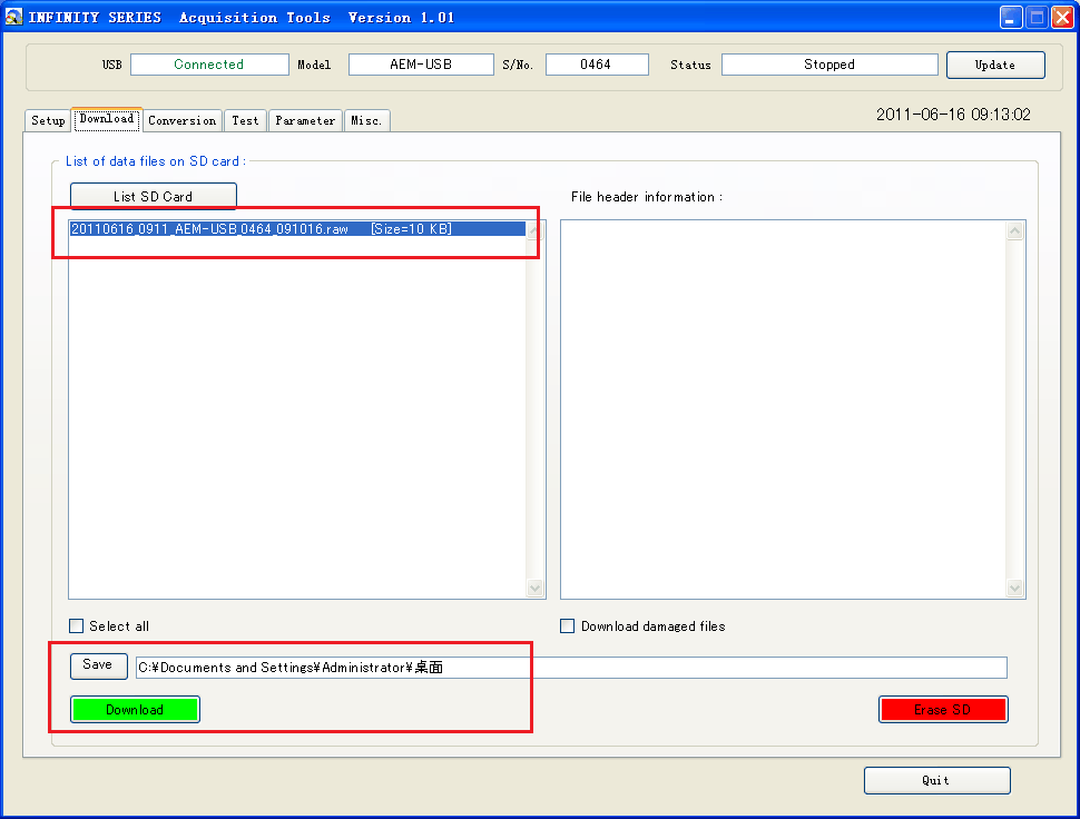

数据下载
    如下图所示,在Download界面对仪器观测数据进行下载,点击List SD Card,列出存储卡中存储的数据,设置好下载文件的存储路径,选中需要的文件点击“Download”进行下载。

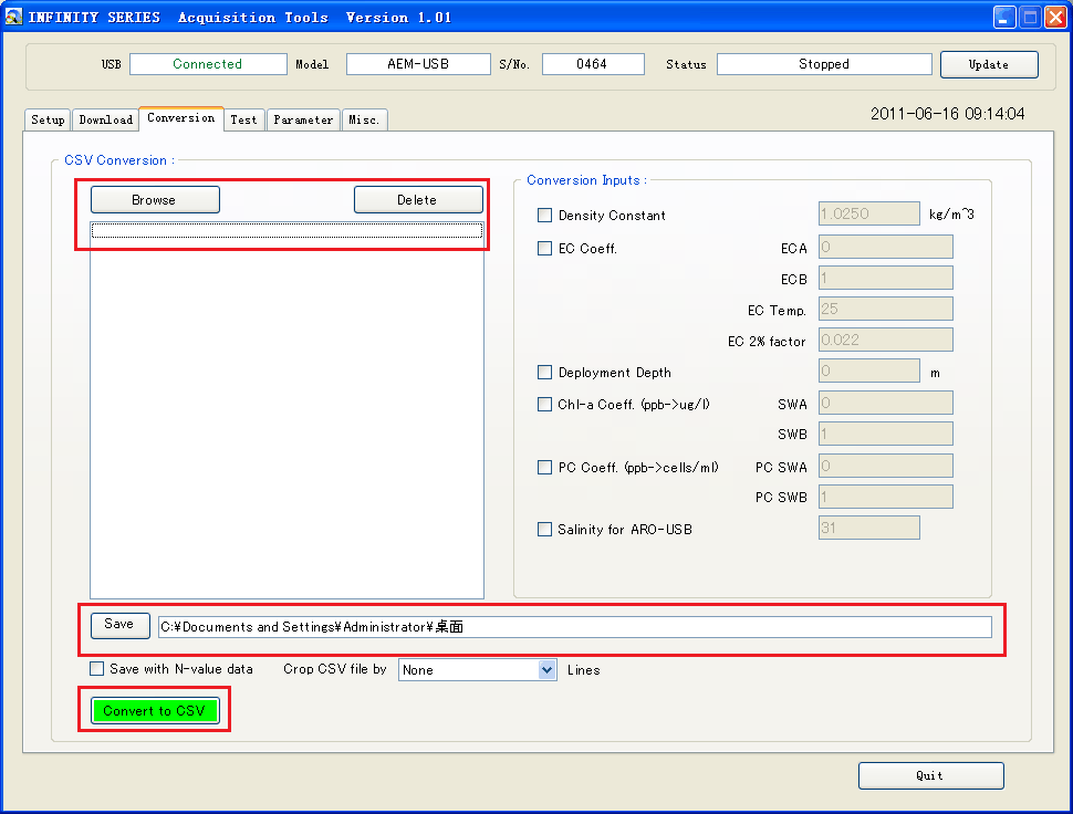

数据转换
    如下图所示,在Conversion界面对下载的仪器测量原始数据进行转换,转换成可以直接查看的数据类型。点击“Browse”打开原始测量数据,点击“Save”设置输出路径,然后点击“Convert to CSV”转换成CSV格式,可直接用Excel打开。

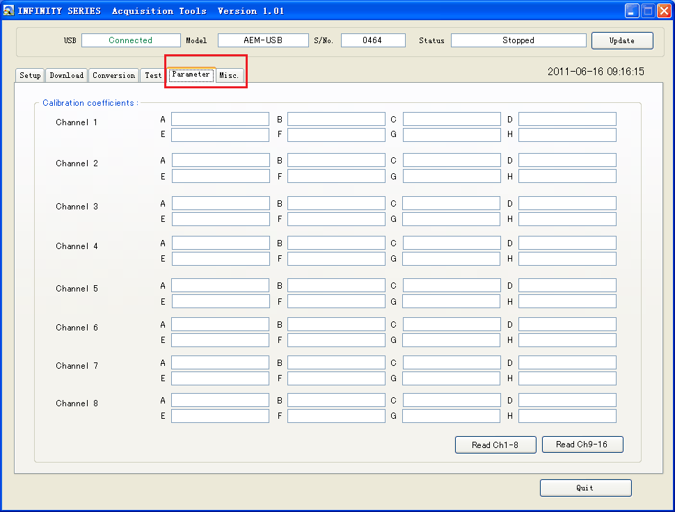

    “Parameter”和“Misc.”两个界面下为仪器内部参数的读取和查看。
