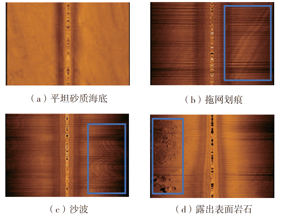

因此,在FOLK分类方法的基础上,采用本文提出的海底底质分类方法进一步进行分类。试验区内海底底质以成岩底质为主,在进行成分属性和地理属性分类后,分析试验区的侧扫声纳海底底质声图并对其纹理进行分类,见图3。
图3  试验区海底底质纹理特征示意图
结合图3试验区域海洋地质纹理特征图,对照表1不同海底底质声学纹理特征,可以进一步判定图3(a)为平坦砂质海底、图3(b)为拖网划痕、图3(c)为沙波、图3(d)为露出表面岩石。由此可见,利用已有的FOLK分类模型,将试验区域海底底质分为泥质砂、砂质泥、砾石以及粗砂。
在此基础上,利用本文提出的分类模型,可进一步将试验区域的海底底质归类为近海类海底底质,并依据声图,将部分区域内分布的海底底质分为平坦砂质海底、露出表面岩石、沙波和拖网划痕。依据分类的结果,得到试验区内海底底质分类过程情况,见图4。
