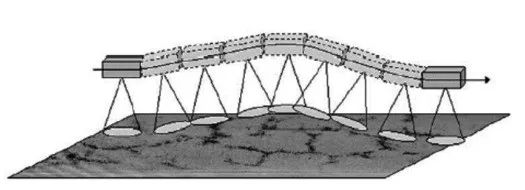

在复杂多变的海洋环境中,由于船舶中受潮汐、海流以及风浪的影响较大,载体无法严格按照直线航迹匀速运动,船舶在行驶中会使航线发生偏离现象,这种运动的误差最终会影响合成孔径成像的质量。运动误差见图2。
6 g6 C6 k" T; }
& B) T) {; |& B! i9 _
图2  合成孔径声呐实际运动轨迹
为确保图像质量不发生误差,载体航线的线路要尽可能保持平直,最大偏移误差要小于±(λ/8 ~ λ/4),否则就会对最终成像的质量产生明显影响。因此,若想达到高分辨率的图像,必须要通过运动补偿的方式,减少航行因素带来的影响。
