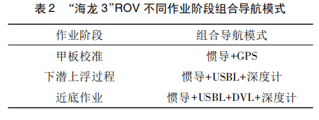

“海龙 3”ROV 搭载有超短基线定位系统水下信标、组合惯性导航系统( INS-DVL) 和深度计等导航设备。其中“海龙 3”ROV 搭载的超短基线定位系统 水 下 信 标 与“大 洋 一 号”科考船上安装的Posidonia 6000-USBL 配套使用。
依据 ROV 作业流程,不同作业阶段采用不同导航组合模式,见表 2。
在近底作业时,惯导系统提供加速度和角速度信息,USBL 提 供 位 置 信 息,DVL 提 供 速 度 信 息, GNSS 进行参考位置补偿,通过多源信息融合即可输出连续平滑的导航与运动信息。
在某航次作业中“海龙 3”ROV 的定位结果见图 5。
对上述定位结果进行精度分析,可得其定位精度,见表 3。
从表 3 中的定位精度能够得到,采 用 惯 导 + USBL+DVL+深度计的组合导航模式,能够为“海龙3”ROV 的精细化操作和采样提供精确位置信息,同时验证了系统控制精度的有效性。
