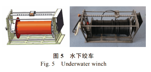

3.1.2 水下绞车自动排缆技术
水下绞车在收放缆索过程中完全自主工作,与陆上绞车相比更加需要可靠的缆索自动收放技术。水下绞车有自由排缆和不排缆 2 种工作模式。图 5所示为研制的带有机械排缆器的水下绞车。该绞车的排缆机构有双向丝杆,通过双头螺旋槽和滑块机构,使卷筒每转一圈,缆绳沿卷筒轴向移动一个绳距,并在卷筒两端自动换向。这种排缆器可保证缆绳大致均匀地散布在络车内。
