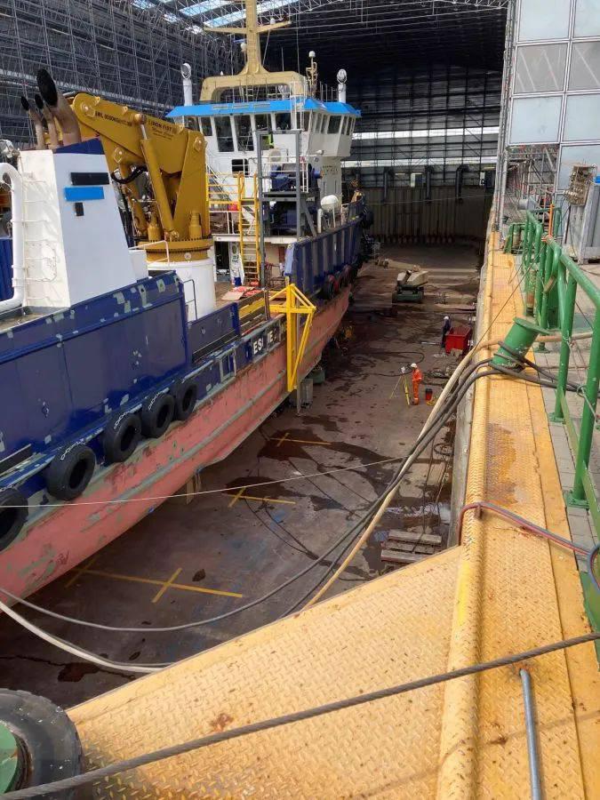

Noortruck是在干船坞进行安装的,需要确保平台稳定从而进行精确的全站仪尺寸控制测量。测量员首先定义了船舶参考框架(VRF),然后相对于该参考框架建立传感器的位置和旋转。IMU外壳中心定义为公共参考点,所有传感器的偏移都相对于该位置进行测量。除传感器偏移外,还定义了船舶旋转中心 (COR),这是优化涌浪测量的关键。
全站仪测得的所有坐标值在各自坐标轴上的精度优于0.5mm,这些坐标值都是通过全站仪的多站点测量,平均之后获得,平均的标准偏差为0.5mm。
测量过程中,船体上定义一些永久且可恢复的控制点,这些控制点在X、Y、Z方向上的限差优于0.01m(95%置信度)。同样,所有传感器建立在船体参考框架中,且在船体X、Y、Z方向上的限差优于0.02m(95%置信度)
最后一步是相对船体框架确定IMU框架。通过延长IMU安装板的基线长度,可以确定IMU的安装偏差角。IMU的安装板在X和Y方向上精确加工了凹槽边,沿着凹槽边缘可以放置长条来增加基线长度,通过测量长条可以测得IMU的安装角。基线长度越长,通过船体三维坐标值中计算得到的角度分量越精确。
- u$ }: Y" j7 {; l9 K* t  Z
测量员正在进行 Noortruck的尺寸控制测量。

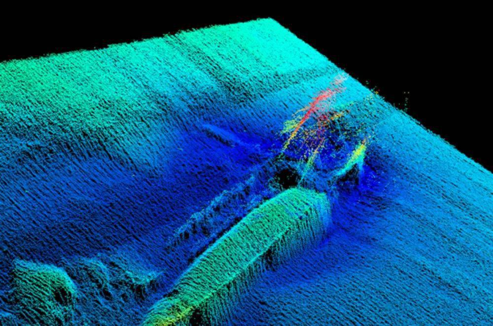

多波束数据显示出明显的海底特征。POS MV OceanMaster 和Trimble RTX 相结合,可以提供强大而准确的解决方案,可以轻松验证和识别现有和新的海底特征。

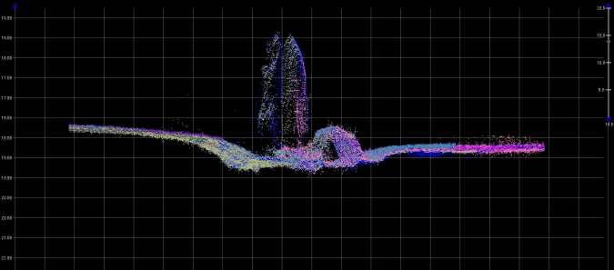

海底特征同样可以有效的用于校准和验证。上图显示了多个多波束条带在同一个海底特征上的对齐状态,以此可以确认角度偏差值是否在多波束校准中得到了正确的应用。
