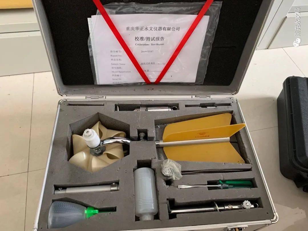

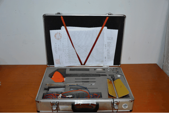

1.转子式流速仪
* q6 d4 t3 [3 @( t* R
主要由旋桨、身架和尾翼三部分组成。旋桨内装有讯号触点和轴承转轴等,主要型号有LS68型、LS78型、LS25-1型、LS45型等。旋桨式流速仪、旋杯式流速仪和旋叶式流速仪均属转子式流速仪,工作原理基本相同,是利用水流动力推动转子旋转,根据转动速度推求流速。通常根据水流流速的不同来选择不同的型号进行流量测验。
, L1 |" m2 F2 W) @. n! m
▲LS68型流速仪
c854cfef41ab9f11503baea2f354c8c6.png 2 L+ t6 N0 x, H0 m9 c
▲LS45型流速仪 99366d5bdbaf8833dd2a5764a548542e.jpeg ▲LS25-1型流速仪
6 f) @; i1 h/ O" R; X0 O; {* G+ r* A 706dfa3ca82fdc4dbcdcd3301b5a098e.png $ t6 {2 E! P# f. H
▲LS25-3A型流速仪. J" O# `* o* N* [7 C, R1 C
dbf4ff4d37c2f41007871ce4247d864a.jpeg 9 k+ K% [6 ~$ H8 l: B9 ]
▲LS78型流速仪" f6 Y4 f; D  h0 w5 a

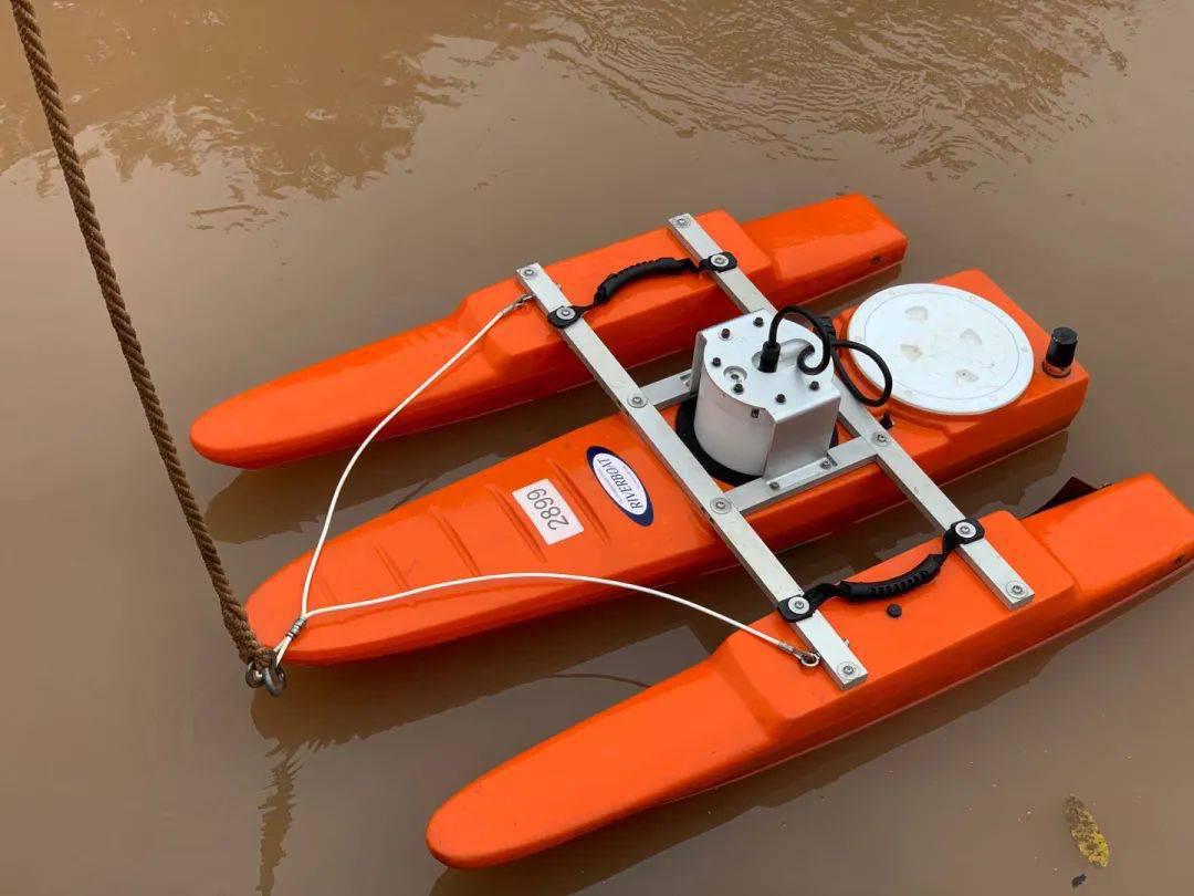

2.声学多普勒流速剖面仪
/ S$ \1 V, w2 H
声学多普勒流速剖面仪(英语:Acoustic Doppler Current Profiler,缩写:ADCP)是一种用于测量水速的水声学流速计。其原理类似于声纳:ADCP向水中发射声波,水中的散射体使声波产生散射;ADCP接收散射体返还的回波信号,通过分析其多普勒效应频移以计算流速。ADCP应用最广的领域当属海洋学研究。ADCP也可用于河流、运河的流量测量
34d69fff4b64fd420434319c7733449a.jpeg . V% I4 x! g: |
