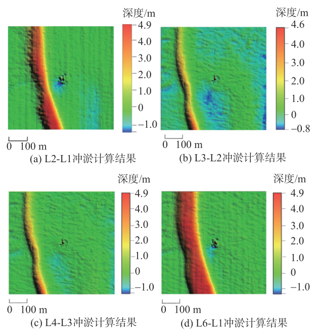

应用不同时期的DEM模型进行区域体积计算,通过不同模型的叠加运算,计算两者的差异,从而判断所在区域冲淤变化情况。对6次测量的成果进行叠加运算,其结果如表2所示。不同时期DEM叠加运算后的冲淤渲染效果如图4所示。同时对位于风机西面南北走向的海底斜坡进行了分析,其在不同时期的位置如图5所示。
4 不同时期DEM叠加运算后的冲淤渲染效果
5 不同时期海底斜坡位置图
2 不同时期DEM叠加计算结果统计
通过表2可以看出,从第一次测量到第六次测量这期间,淤积量达251085.699m3,可见本区域内淤积程度还是比较严重。从不同时期的冲淤渲染效果图和不同时期海底斜坡位置图可以看出,第二次测量与第一次测量期间,在一年的时间内该区域有严重的淤积情况,个别位置淤积厚度达4.6m,海底斜坡位移最大量达62m;第三次测量到第六次测量期间,淤积量有所减少,海底斜坡位置偏移变化较小,说明整个区域内的冲淤情况较稳定,但还是有少量的泥沙不断堆积,这对风机基础的稳定会造成一定的影响,应引起风机运维单位的足够重视。

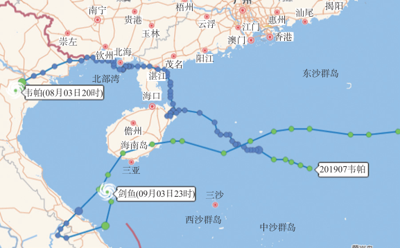

通过对以上资料分析,可以看出风机附近海域局部淤积现象比较严重。局部受到风浪作用,冲刷侵蚀现象比较明显,特别是在台风浪时期会导致海床泥沙剧烈冲刷搬运,使地形短时期内产生较大变化。2019年4月至2020年4月之间影响工程海域的2场台风过程如图6所示,可知1907号“韦帕”台风路径正好经过工程海域,综合分析认为8#风机西侧的大范围淤积很可能与这次台风经过有关。
