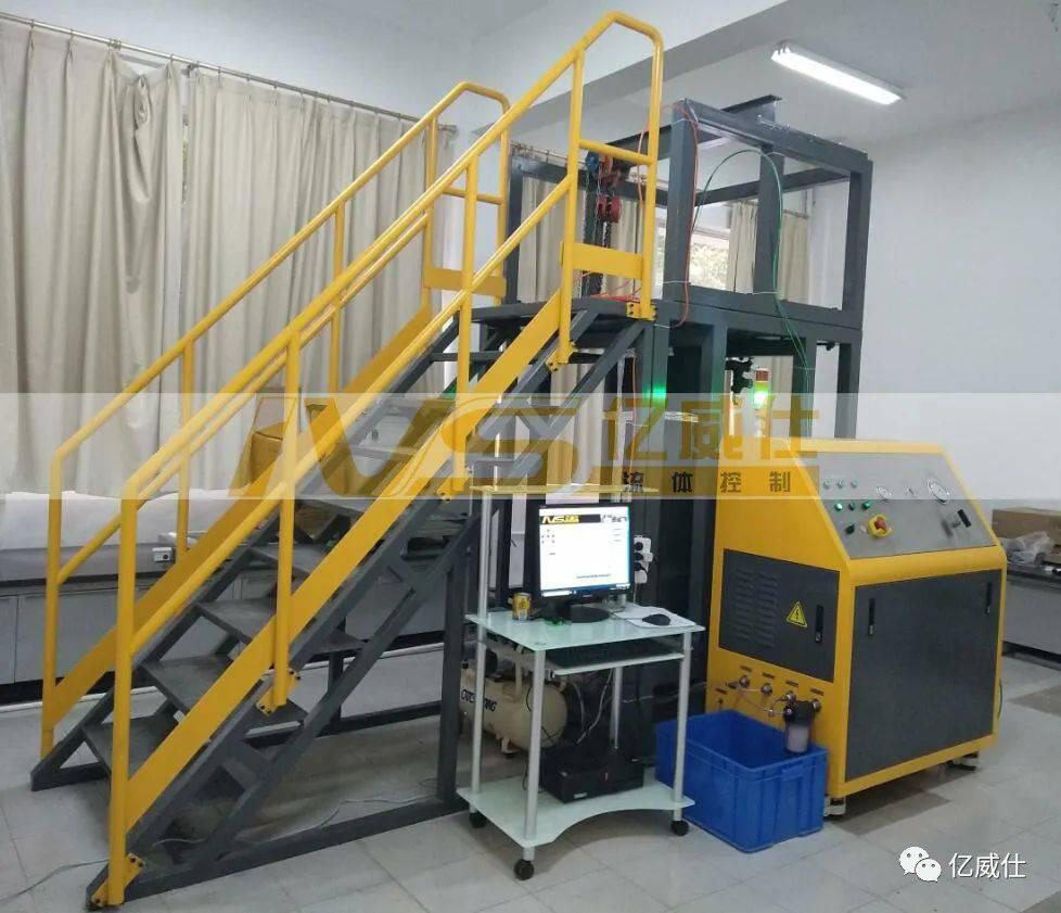

如果您对用于上述试验所需的水静压力试验装置有需要,欢迎与我们联系!电话:0755-889 8859  QQ:459675648。 fc2afd142d681dafe9705a01ee2c151c.jpeg
(全海深水静压模拟试验装置)
