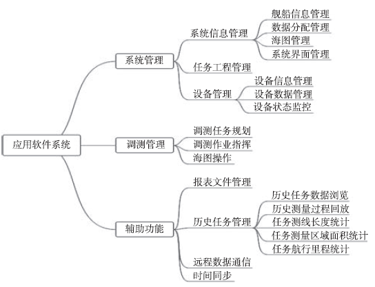

基于这4个层级的架构,设计了由系统管理、调测管理和辅助功能3个模块组成的应用软件系统结构,见图2。
如图所示,系统管理模块主要实现系统总体信息管理、任务工程管理和设备管理;调测管理模块主要完成调测任务规划、作业管理和海图操作等;辅助功能模块主要完成报表文件管理、历史任务管理和数据远程通信等。
图2 调查测量信息系统应用软件结构示意图
三、系统管理模块
/ n' c/ F0 r  v/ ^, w& J
系统管理模块主要包括系统信息管理、任务工程管理和设备管理3个部分。
⒈系统信息管理
系统信息管理主要是对调查测量信息系统的相关基础信息进行配置和管理,见图2。包括舰船信息管理、数据分配管理、海图管理和系统界面管理等。
