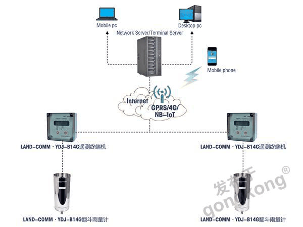

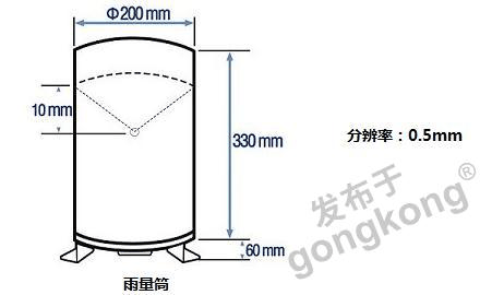

翻斗式雨量计:
翻斗雨量计是一种可以将实时雨量数据数字化的重要雨量观测仪器。具有时间准确、自动记录和便于数据采集整编处理等优势。
主要由承雨口、上漏斗、计数翻斗、磁吸、干簧管、记录器等部件构成。
内部结构
雨水由最上端的承雨口进入上漏斗,经漏斗口流入翻斗,当达到0.5mm时,翻斗失去平衡翻倒,触发开关接通电路向记录器输送一个脉冲信号,代表0.5mm降雨量,如此往复即可将整场降雨过程测量下来,每5分钟通过公网(4G、5G、NB-IoT)或LoRa数据通信电台将测验数据实时传回数据中心。

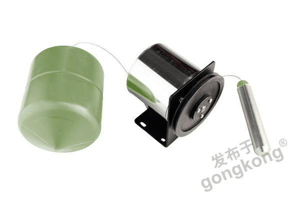

⒈浮子式水位计
是一款传统的水位监测仪器,测量精度高、稳定性好。适用于测量河流、水库,湖泊等水体的水位。
浮子式水位计
浮子式水位计通常安装在自计井中。
浮子随水面升降,感知水位变化,以机械方式传动记录。当水位上升时,浮子产生向上浮力,使平衡锤拉动悬索带动水位轮做顺时针方向旋转。
水位编码器的显示读数增加,当水位下降时,则浮子下沉,并拉动悬索带动水位轮逆时针方向旋转。水位编码器的显示器读数减小,编码器通过数字通信接口,连续同步输出对应的二进制编码,每5分钟通过公网(4G、5G、NB-IoT)或LoRa数据通信电台将测验数据实时传回数据中心。

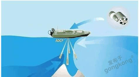

⒉走航式声学多普勒流速剖面仪
走航式声学多普勒流速剖面仪是一种新型的声学测流产品(设备)与传统流速仪相比,具有测验精度高,速度快、安全高效等的特点。
走航式声学多普勒流速剖面仪
通常安装在测船上。
测速探头向下发射四束相同频率的超声波脉冲,超声波遇到水体中流动的固体悬浮颗粒物发生反射,反射的声波频率发生变化,变化的大小取决于固体颗粒物移动的速度和方向,通过监测多普勒频移,测定出分层水流速度。
在一个测验断面连续巡航监测
在巡航过程中,进行动态积分,即可得到断面流量。

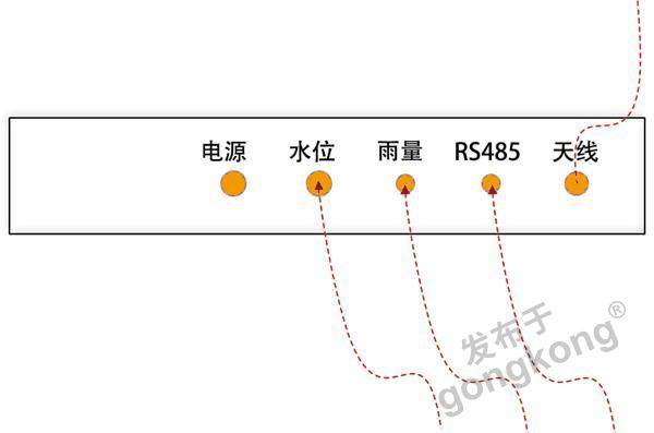

设备箱体
水文测验仪器的数据(信号)通过端口接入,箱体下方
终端传感器数据有线收集
信号经RTU解码后存储,再处理成符合水文监测数据通信规约的编码信号,传输给通信终端,通过4G、3G、GPRS/GSM、NB-IoT、5G、LoRa等无线传输通道,将测验数据实时传回数据中心。
