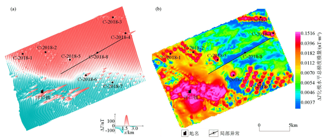

实验区的范围较小,磁场总体上呈北正南负的平稳场特征,夹杂呈规律排列的单点高值异常及洋口镇周边的杂乱高值异常。经地面查证,洋口镇周边的杂乱高值异常主要为洋口镇建筑物的反映,呈规律排列的C-2018-1至C-2018-7局部异常是由滩涂区及海域中的发电风车所引起。局部异常C-2018-8在航磁ΔT剖面图上呈线状微弱正异常,而在航磁ΔT化极水平总梯度模量图上表现为明显线状正负异常,推断该异常为发电风车向洋口镇输送电力的传输电缆所引起(图4)。
图4  江苏沿岩滩涂实验区航磁从测量结果
