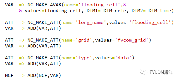

第三,输出。修改都在mod_ncdio,F中的WET_DRY_FILE_OBJECT,分两部分。首先,在开始部分给该变量分配空间:
然后,添加该变量的具体信息(维和对应输出变量)和attribute:
至此,我们完成了输出自定义变量flooding_cells的修改。重新编译之后,FVCOM就会输出该变量到NetCDF结果文件中。
