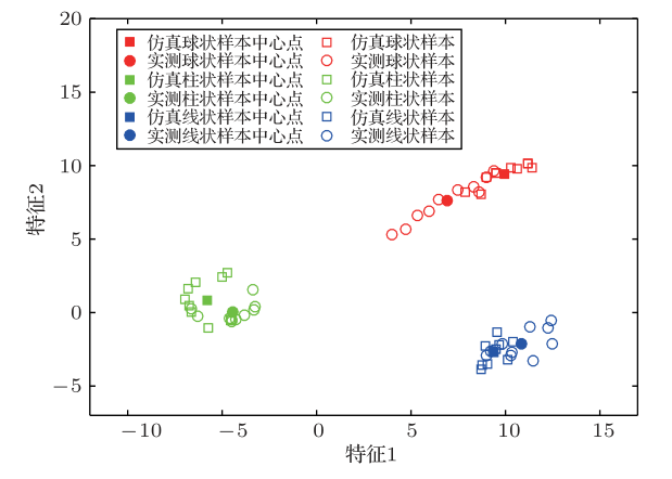

本文使用的仿真图像由三维建模软件建模得到,形状较为规则。为了进一步衡量仿真图像与实测图像的相似性,说明使用仿真图像进行实验的科学性和合理性,随机选取球状、柱状、线状的仿真图像和实测图像各10幅,分割出目标区域,提取目标的46维特征。使用主成分分析(PCA)方法将目标的46维特征降为2维,并显示在坐标平面上,如图7所示。
图7  仿真图像与实测图像相似性分析
在图7中,球状、柱状、线状样本分别用红色、绿色、蓝色几何形状来表示,其中,仿真样本用空心正方形表示,实测样本用空心圆形表示。由图7可以看出,球状、柱状、线状的实测样本与其对应的仿真样本能够较好地聚在一起,且不同类别的样本之间具有较好的区分。
此外,实心正方形和实心圆形分别表示仿真样本和实测样本的中心点,由式(15)计算得到:
其中,(x1,y1),(x2,y2),…,(xn,yn)为同一类样本中的n个样本点。
为了进一步衡量仿真样本对于实测样本的泛化性,将仿真球状样本、实测球状样本、仿真柱状样本、实测柱状样本、仿真线状样本、实测线状样本的中心点的坐标分别记为E1、E2、E3、E4、E5、E6,计算各中心点之间的欧式距离,计算结果如表1所示。
表1  仿真图像与实测图像样本中心点间的欧氏距离
由表1可以看出,对于仿真球状样本中心点来说,其与实测球状样本中心点之间的距离小于与其他任何样本中心点的距离。同理,仿真柱状样本中心点与实测柱状样本中心点、仿真线状样本中心点与实测线状样本中心点之间的距离最小,由此可见对于同类别的样本来说,仿真样本与实测样本具有较好的相似性。
