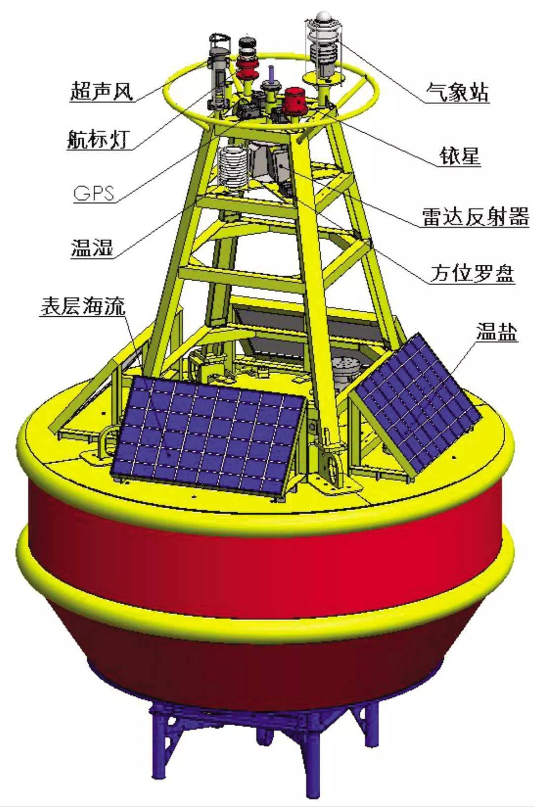

⑵塔架的设计
由于西风区风速较大,浮标塔架拟将现有浮标方桌底架改为四周向上收缩的塔架底架,并在底架主要受力节点处采用桁架加劲肋,进一步提高塔架刚度。除传感器的连接外,尽量减少螺栓连接,采用焊接连接。
塔架(如图1所示)位于标准主体上方,由不锈钢型材组成。底座的上部和中部装有仪表安装架。上部仪表安装架用于安装风传感器、铱星天线、信标灯、GPS、AIS信标等设备,中部仪表安装架用于安装温湿度传感器、方位传感器等,在上部仪表安装架的外围设置仪表保护环,为浮标展开、恢复和维护期间传感器的可靠、安全运行提供保障。太阳能电池板倾斜固定在塔的底部,其安装架由不锈钢制成。电缆通过防水连接器进入太阳能电池板底座,不仅保证了良好的照明效率,而且减少了风阻对浮标姿态的影响,具有良好的防水性能。
1 浮标塔架
⑶标体的设计
浮标的标体(如图2所示)主要由浮力舱、仪器舱和浮标底座组成。考虑到西风带海域具有强风浪,浮标的标体采用不锈钢材料焊接为一个整体,并在主要的受力点处增设加强筋,进一步增强标体的强度和刚度,增强标体的抗风浪能力。
2标体
浮力舱设置在仪器舱的外围,为耐压水密舱,并在内部设有型钢骨架,使浮标体具有足够的强度,并为浮标提供所需的浮力。仪器舱设置在标体中央,其横截面为直径600mm的圆形。仪器舱底部放置蓄电池组,电池组固定装置上部安装波浪传感器,既可以降低浮标重心,又提高了波浪测量值的准确性。仪器舱中部安装数据采集控制器和电源控制器,通过螺栓将其密封在仪器舱内。在标体的四周设计了4个仪器安装井,用于固定表层温盐、海流等设备。
为了增加浮标的稳性,在标体下方设计1个浮标底座,由钢质材料的圆管连接组成1 个支架来支撑浮标。该支架的上半部分用于调节浮标配重,下半部分中间配有连接耳,用于连接浮标系留系统。浮标整体组装图如图3所示。
3 浮标整体组装图
