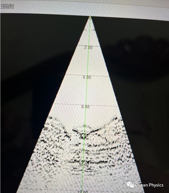

 3   地层采集作业
同时对于附近地层进行采集作业,附近表层底质偏硬,呈现的二维剖面图如下所示:
返航过程中同时对于地层和目标进行了横向扇面快速扫描,数据可用于后期3D成图成像,实时三维图团队还在努力完善中。
