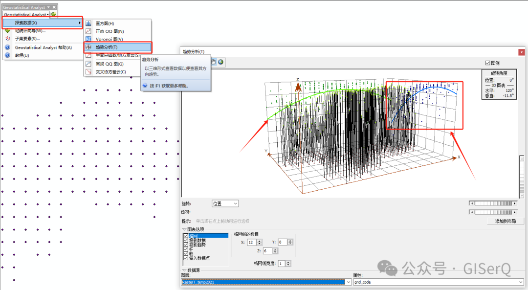

3. 接着对数据进行【趋势面分析】。选择【Geostatistical Analyst】—【探索数据】—【趋势分析】,可以看到在x和y方向存在明显的二阶趋势,注意在做克里金分析的时候剔除,如果原始数据在这是平的,并没有像示例数据这样的曲线,在后面的操作当中就不需要进行剔除二阶趋势。

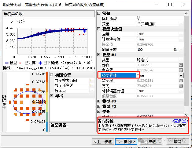

7. 下一步,这里注意【各向异性】,可选为True,参考各向异性的解释,在插值时考虑各向异性通常会使得结果更加准确。
现在仍有很多学者在空间插值方法上考虑各向异性不断改进插值方法以提高其精度。
在进行空间插值时,可根据实际数据情况进行调整插值方法和具体参数。有研究表明,不同数据所最适应的插值方法也不同,比如反距离加权插值(IDW)在一些场景中会比克里金插值表现的更好。

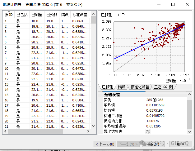

8. 下一步默认,然后就是插值的误差结果。可以看一下各项指标,评估一下插值的精度是否满足要求,这里的插值验证是采用交叉验证的方法进行的。
9. 点击确定,完成。
