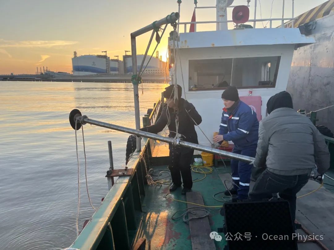

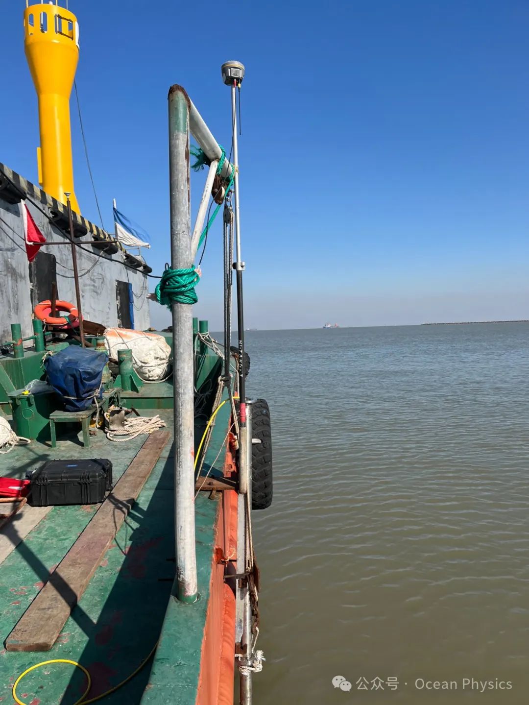

本次采用侧舷安装,换能器吃水1.38米,GPS天线处于测量杆正上方,未配置IMU补偿。沿测线和检查线方向,以4节航速测量航道内淤积情况(为区分3D视图,采用不同颜色进行显示)。

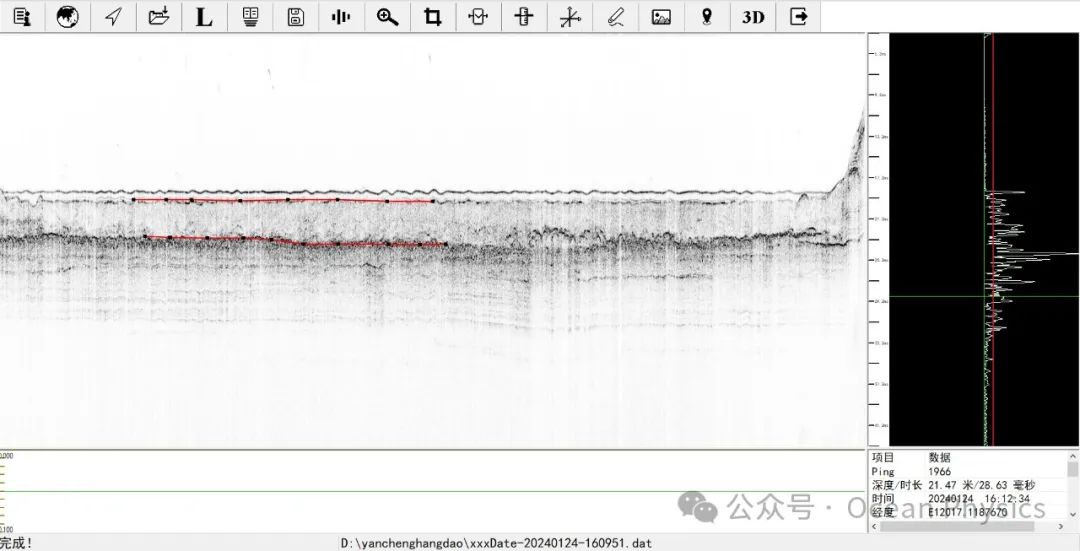

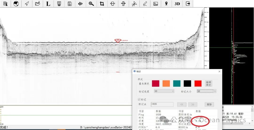

本次选用10kHz CW波在航道附近进行扫测,穿透深度在9米左右,获得两个较明显的分层。第一层层厚在0.5-0.8米不等,由于航道回淤频繁,且经常需要疏浚,该层可能为悬沙或浮泥;第二层厚度在3米左右,可能是由于长期未清理导致的旧淤积层,由于该层较厚,是否为淤泥需地质取样进一步确定;第二层以下为较硬的底质。

由于本次未使用IMU对姿态进行补偿,海底地形有褶皱。经潮位和声速改正后,在3D视图中,测线的地层一致。由于该航道回淤十分严重,清理频繁,且未形成有效的监测,未做取样,所以无法准确判断第二层的情况。采集数据经处理后,将第一层和第二层(浮泥和淤泥)测量信息告知用户,方便对淤泥方量和航道清淤做评估。
和客户所用的双频单波束对比,此次测量同时使用双频测深仪对水深值进行测量,其中高频200kHz能准确获得水深信息,能准确显示海底地形;低频24kHz,水深数据与高频水深值对比,低频水深数据在海底以下0-1米波动,如果将低频数据理解为海底以下的地层,那么该层波动较大,且不连续。与双频测深仪对比,在做航道清淤等剖面测量时,浅地层剖面仪具有显著的优势。
