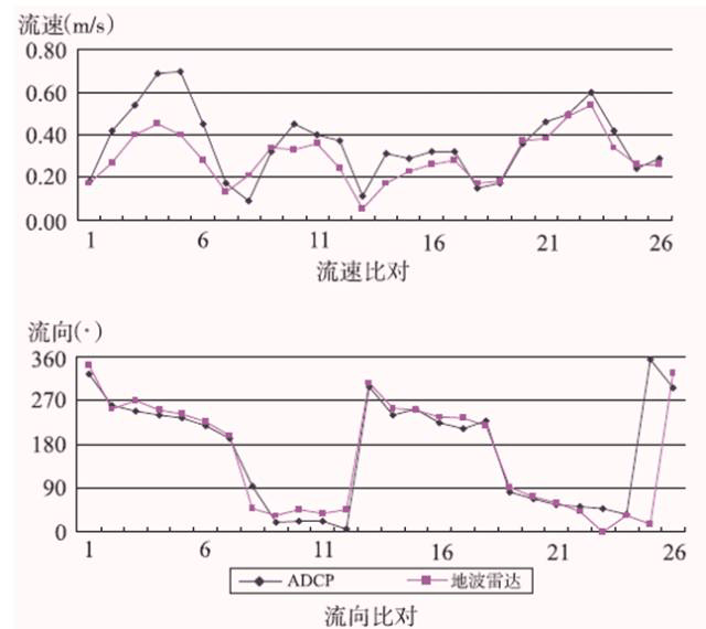

多普勒流速剖面仪与SeaSonde高频地波雷达同步对比测量数据过程线见图3。根据过程线比对,两种测量手段所测得的数据,流向的吻合度更高。
图3 同步对比测量数据过程线示意图

SeaSonde高频地波雷达与传统测量仪器同步测量比对说明两种测量手段所测得的数据,流向的吻合度高于流速。
