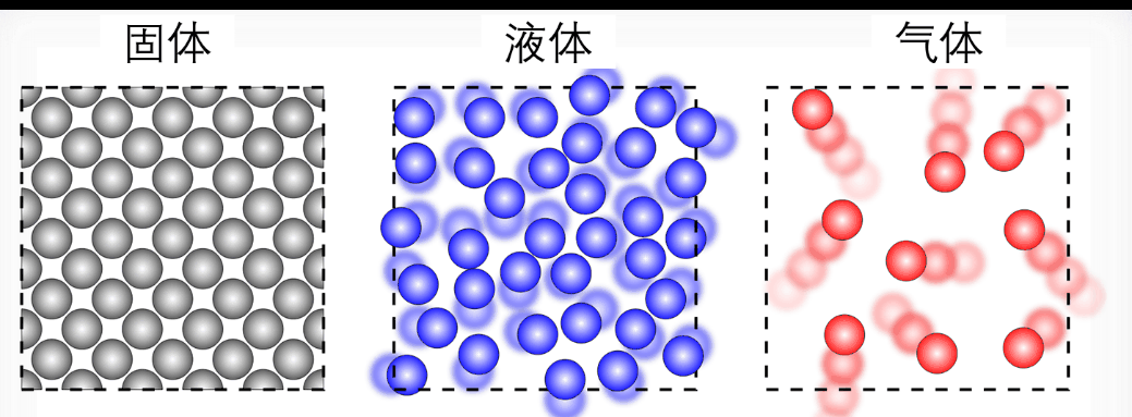

下图对比了固体、液体和气体的分子排列示意图,可以看出来,固体分子排列紧密且有序,分子之间被分子力牢牢控制而难以发生随意的运动。液体分子则不会保持固定的形状,但它们仍然致密排列,就像游乐场里的海洋球,因此,液体的分子之间仍具有一定的分子力,而这也是液体粘性的主要来源
4 [( v. b0 k- h& l
' J: W3 n9 k8 x( W
液体分子由于分子力的存在而产生了相互的“纠缠”。而所有的分子或者原子都在自身附近做无规则的振动,当液体温度升高时,这种振动加强导致分子之间的“纠缠”变得松松垮垮,因而液体的粘度降低事实上,局部振动也会引起液体粘度降低,比如陷入泥潭的动物越挣扎下沉的越快。
而气体分子排列稀疏,分子之间相去甚远,分子力不再是动量传输的主导,而分子间的相互碰撞则成为粘性的来源——比如上层分子运动的同时,也源源不断到下层串门,把邻居家也搅得鸡飞狗跳,带来动量的交换。而气体温度升高时,这种“串门”就更加频繁和剧烈,下层也愈发鸡犬不宁,粘度自然增大
当然,液体内部也会存在类似于气体一样由于“串门”产生的动量交换,不过相比于液体的分子力而言还很小,不足以主导粘性变化。

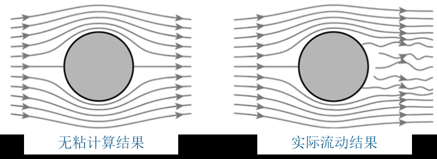

欧拉提出欧拉方程后不久,人们就认识到方程中缺乏粘性项,这会导致欧拉方程的计算结果和实际产生偏差,比如大家熟知的达朗贝尔佯谬。下图显示了理想流体和实际流体下圆柱绕流的对比,可以看出,无粘流动的结果和实际存在很大的差异。因此,如何在流动方程中添加粘性项成为了跨越百年的流体力学难题。
9 T: S3 u1 d4 V* x: u# j
; u& e% G9 u4 R& k
