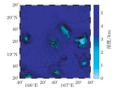

除HA01台站外,所有水听器台站皆位于相对较小的海岛上,由两组电缆构成,每组电缆具有3个水听器,且传感器之间彼此相距近乎2km,以获得较大的阵列孔径与监测性能。三元水听器组被置于海岛两侧以避免海岛地形阻挡效应的影响。信号采样率为250Hz,使用24bit量化。在8∼100Hz频带内,水听器灵敏度起伏不超过3dB。以HA11为例,该台站及水听器位置如图2所示。北侧水听器深度约730m,海深约1430m;南侧水听器深度为740m,海深约1180m。图2中的地形信息来源于GEBCO。
图2  威客岛台站HA11及水听器阵位置

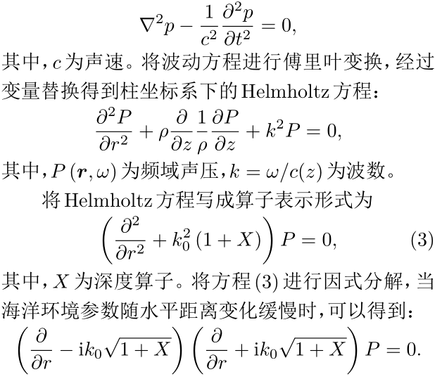

本文采用基于分裂步进Pade近似抛物方程方法,计算距离水平变化的声场。涉及三维计算时,采用N×2D模式进行计算。时域声压p(r,t)满足波动方程:
第一部分表示向外传播的发散声波,第二部分表示向内传播的声波。一般假设向外传播的能量占主要地位,反向散射的声波能量较小可以忽略不计,故可以得到一阶常微分方程的形式:
可进一步进行数值计算,分别对每一项进行求解后再求和即可得到声场的声压值。

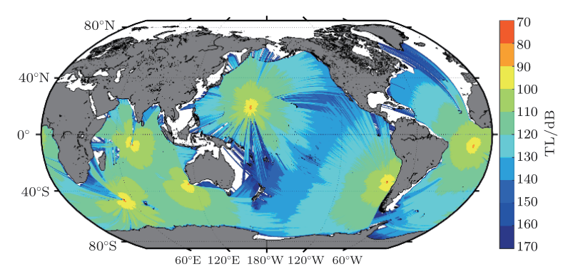

IMS的6个水听器台站的监测能力同时显示在图4中,图中使用了每组台站的两组水听器。在大洋中绝大部分区域,声能量不足140dB的事件也可以被水听器台站探测到。由于岛屿等的遮挡,水听器台站对大陆附近的海域没有监测能力,对这些海域的监测可依赖于地震台站等其他监测手段。
图4  IMS水听器台站的探测能力

使用基于抛物方程方法的水声传播模型计算水听器台站HA11附近的传播损失。海底地形选用如图2所示GEBCO提供的数据,声速剖面选用全球海洋地图集(WOA)提供的月平均数据。根据互易原理,以水听器深度为声源深度,在每个方位角上计算距离-深度的二维传播损失。声场分布的部分结果如图9所示,图9(a)∼图9(c)分别对应HA11台站北侧水听器在315°方位角的传播损失结果,图9(e)∼图9(g)分别为225°方位角的传播损失,频率依次是10Hz、50Hz和100Hz。从图9中可以看出,随着频率的增加,声场的空间分布起伏越发剧烈且海底地形对声场有一定的遮蔽作用。
