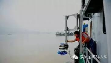

为消除ADCP在动船过程中颠波可能会产生气泡的影响,ADCP安装时的入水深度不宜小于1米。根据船形和使用ADCP的规格及入水深度,设计安装架垂直主杆的长度确保ADCP安装安全牢固;ADCP测验时必须用电罗经导航;电罗经一般要求安装在测船龙骨附近,且尽可能使电罗经零方向与测船龙骨方向平行,安装完毕后应在断面上进行定标试验,以微调电罗经零方向;并测定罗经零方向与测船龙骨方向的夹角的校准值。

现场工作前需现场进行仪器测试:先将ADCP固定在测量船侧舷,使3#换能器位于测船前进方向(并使得3#和4#换能器连线方向与测船龙骨方向平行,以确保所测流向的准确性)。此次现场测试采用BBTalk软件对ADCP进行检测,检测结果显示:所有传感器均处于正常状态。

仪器安装,包括ADCP和GPS的安装,电缆线的联接,ADCP入水深度的确定。ADCP的安装必须保正3#、4#换能器的连线与船龙骨线平行,且GPS天线应与ADCP在同一垂直位置。

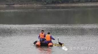

测量船为3.5米长、1.5米宽,操纵灵活、吃水小,适合在浅水区工作。由DGPS导航定位,在指定的断面位置观测,由多年从事水上测量的具有丰富经验的人员操纵测量船只,使测线按计划线进行,尽量匀速行驶。在岸边先固定测量船,将仪器设置好,开始观测,输入距离岸边(左岸或右岸)距离,在观测10组数据后再开动船,目的是为了准确的估算起测点到岸边这段水流的流量。结束时也同样要多测量10组数据在结束,并输入距岸边的距离。
ADCP与GPS安装完毕后运行ADCP的测试软件,分别测试计算机和ADCP、GPS的通讯测试,ADCP状态测试,在各项测试均顺利通过的情况下,才能进行测验。
ADCP时间校正:必须以GPS的时间为依据,严格校对ADCP和GPS两者之间时差,确保两者之间的时间差小于1.0s。从右岸开始到左岸结束,船速不超过1.5m/s,再由左岸到右岸观测。两次观测的流量值之差不大于平均值的5%即为合格。
