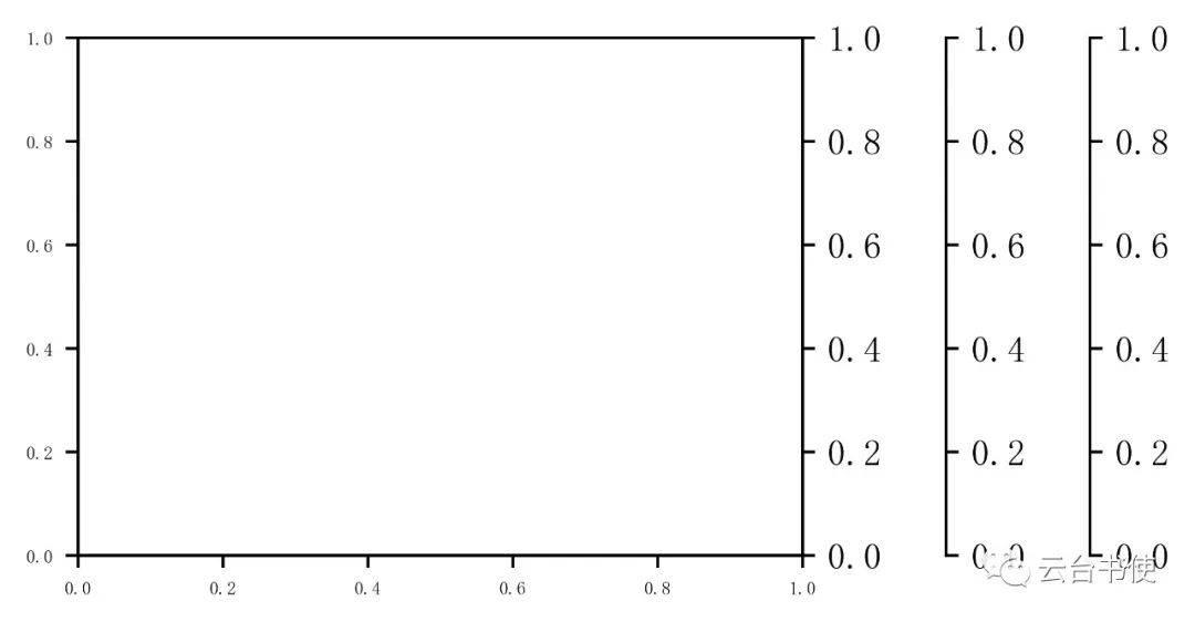

为什么只能看出两个y轴,这是因为右侧后面叠加的y轴互相遮盖,于是我们移动右侧y轴,平移到不同的距离:
- C8 E( g0 [& s8 m8 G8 Z  m! r
[Python] 纯文本查看 复制代码
ax3.spines['right'].set_position(('outward',40))
ax4.spines['right'].set_position(('outward',80))
