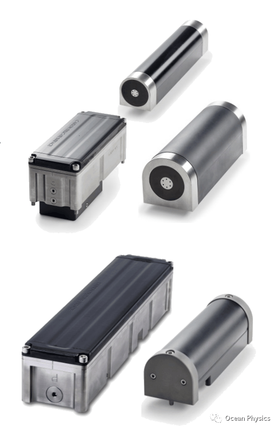

( C2 w9 a3 A) @  o无论是T20-S还是T50-S,都可以通过双探头集成作业模式来增加扫宽,从而实现高效测量。2 e) Q9 M+ L$ H
图5 | T20-S/T50-S换能器可选方案
图5|所示S系列的换能器,基本上可以分为单频,双频,宽频这三种。其中宽频的跟浅水版一样,笔者理解浅水版其实就是换了甲板单元的T20/50-P,换能器做到400米耐压,而常规T50-P换能器耐压只有50米。图6|所示S系列多波束技术指标,主要技术参数也与T20/50-P基本一致。

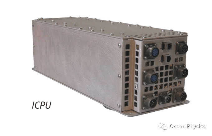

如图11|所示,SeaBat 7130的换能器其实还是分开的,发射阵是弧形的TC2182,接收阵是EM7217,工作时就是这样上发射下接收的组合模式。采集控制与数据处理单元就是下图ICPU,看工艺是像极了7125的干端采集甲板单元。当然,这款甲板单元显然是不能防水的,也是干端的甲板单元,如果想在潜器上使用,需要选配深水耐压版的ICPU,如图12|所示,细心的读者会发现,耐压版的甲板单元与7125 ROV版的样子几乎是一样的。
11
| SeaBat 7130 多波束图像声呐系统组成
, @! x" _! B& V4 k
12| SeaBat 7130 多波束图像声呐深水版ICPU
