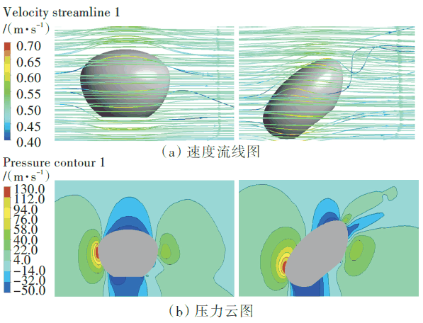

由于海水的密度约为空气密度的800倍,使得爬游机器人在水底移动及遭遇扰流时的水阻力远高于陆上机器人移动受到的空气阻力,这也是水下机器人与陆上机器人的另一显著差别,在分析水下机器人的受力时必须要考虑流动阻力的影响。在爬游机器人水下坐底、爬行和作业时,可能受到来自不同方向的具有一定流速的暗流的扰动,对爬游机器人的沉底作业稳定性造成了很大的影响。爬游机器人特有的多肢多关节结构使其可通过机械关节角度的调节来实现本体姿态的调整,从而改变受到来流时的升力阻力分配,提高其在扰流中的稳定性。
根据爬游机器人总体方案,结合设计指标要求,开展了爬游机器人本体水动力建模与抗洋流稳定性研究。通过CFD数值计算手段,对不同本体倾角条件下的爬游机器人本体受水动力情况进行了仿真分析(图6),获得了不同倾角时本体升力、阻力的变化情况。
" D. q* I# |8 v: B8 p0 i
图6  爬游机器人本体不同姿态下的水动力分析
由图6可知,在相同来流速度情况下,本体倾角的变化对受力有显著影响。在此基础上考虑地面边界效应以及支撑足的影响,建立了附加6条足的地面站立爬行机器人流场仿真模型(图7),并对不同来流以及不同本体倾角条件下的水动力性能进行数值模拟,结合动态稳定裕度法对爬游机器人的稳定性进行计算,得到了不同洋流条件下本体的安全活动阈值(图8),下一步将据此构建洋流条件下的爬游机器人安全运行策略。
