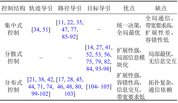

如图2所示,多无人艇集群控制结构包括集中式控制、分散式控制和分布式控制。
* Y# u6 q8 j, i
图2 无人艇协同控制器结构
⑴集中式控制。如图2(a)所示,集中式控制通过一个中央控制器C对集群进行统一控制,需要n艘无人艇的状态信息。中央控制器可以在远程地面站、母船或云端实现。集中式控制根据所有无人艇信息进行统一决策与控制,因此能够获得全局最优的性能。然而,集中式控制通信带宽要求高、计算资源要求高,信号传送可能产生延时,导致编队规模不能任意扩展。
⑵分散式控制。如图2(b)所示,分散式控制无中央控制器,n艘无人艇对应n个相互独立的控制器Ci,各控制器是平等的。由于感知能力的限制,控制器Ci只掌握无人艇集群中的部分状态信息。与集中式控制相比,分散式控制尽管很难保证全局的最优,但由于它具有模块化、可扩展等优点,受到控制人员的广泛关注。
⑶分布式控制。如图2(c)所示,与分散式控制类似,n艘无人艇对应n个相互独立的控制器Ci,控制器Ci通过局部感知和通信实施对个体的控制,不需要掌握群体的全部状态信息。与分散式控制不同,分布式控制器C1~Cn之间存在信息交换。由于信息的感知、通信、控制是分散进行的,极大程度地降低了信息通信的代价,控制更为灵活,操作更为方便,并且具有高容错性和扩展性。由于分布式控制不需要全局通信,降低了对通信带宽的要求,因而更适合于通信受限的海洋环境。

表1 轨迹导引、路径导引和目标导引的集群协同控制结构与优缺点
