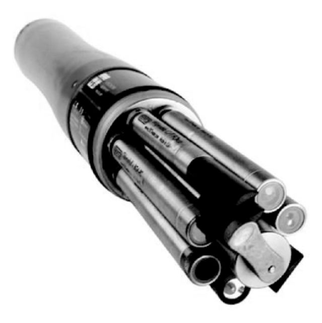

物理去污方式主要是采用刷子直接拭除被附着表面上的生物附着物,原理简单明了,已应用于很多商业化产品。图3是一种水质多参数传感器,该传感器由一个电刷刷除传感器探头表面的附着物。这种方式在电刷系统正常、组件配合精密时效果较好,但一旦刷毛变形、刷头与传感器探头间隙变大时效果就变差了。此外,这种方式对电机旋转密封的可靠性有较高的要求,且较难将其应用于球面的保护。
3 水质多参数传感器上的防生物附着电刷

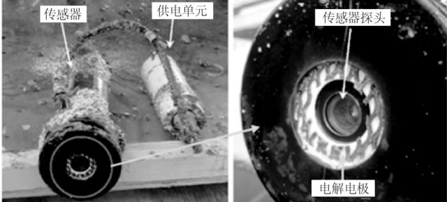

局部电解氯方式采用电解海水制氯原理,这种技术在冷却水系统中经常被用到。局部电解氯方式对微型生物膜及大型附着物都有效,因此使用最为广泛。这种防生物附着装置一般以钛为电极,通过电解作用产生灭菌剂杀灭附着物。
5 局部电解氯技术在荧光度计上的应用
图5所示的应用中,电极被做成网状紧贴在被保护的传感器探头附近,通过外接的电池仓对该传感器附近的电极通电产生电解反应。图6所示的应用中,该装置的电极网被做成圆柱形,其能保护的区域是放置于其中的部件。
6 局部电解氯装置的结构及其在光学传感器上的应用
Delauney和Compère挑选了盐度传感器、溶解氧传感器及荧光度计来验证该技术,实验表明效果非常好。在装置正常运行时,传感器采集的数据准确度很高。
对于敏感传感器如溶解氧和荧光计等,采用局部电解氯方式防生物附着时还应考虑减少对数据采集的影响。
