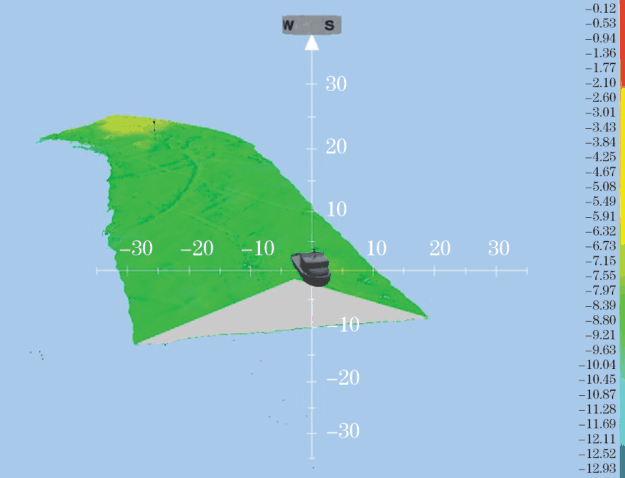

⑸多波束全覆盖测量
测量工作中根据水深范围实时对测线间距进行了调整,保证相邻测线重叠约大于10%,对海底完成了无遗漏的全覆盖测量(图3),面积约1.2km2。
图3  多波束现场测量示意图

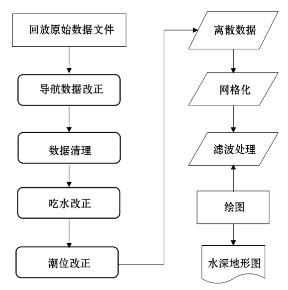

⒉数据处理和分析
外业采集的多波束数据采用CARISHIPS7.1软件进行处理,该软件主要包括位置处理、水深处理和数据清除三个模块。本研究利用该软件进行多波束数据的预处理,定位、水位、吃水改正,并对数据进行清理,剔除质量差的数据。多波束数据经过数据清理、格网计算最后输出数据成图,生成网格尺寸为1m的DEM数据文件。数据处理流程见图4。
图4  数据处理流程

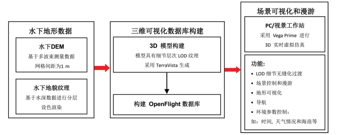

OpenFlight数据库格式是目前实时视景仿真领域通用的三维模型文件格式,包括多种应用数据类型、结构和确保实时3D性能和交互性的逻辑关系。OpenFlight采用逻辑化的节点式分层结构来描述三维物体,可以使应用程序快速访问空间数据,保证对物体的顶点、面和部分的控制,生成精确可靠的3D场景,在提供优质视觉效果的同时优化内存占用。
三维可视化地形场景数据库构建利用建模软件MultigenCreator和TerraVista,将DEM格式的地形文件转换为虚拟仿真标准格式的OpenFlight格式的数据库模型,应用实时视景仿真软件VegaPrime来实现三维地形场景的可视化和漫游。工作流程见图6。
图6 三维场景数据库构建工作流程
