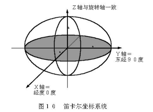

笛卡尔坐标系统,用x、y、z表示点坐标与上述基准相联(见图10)。
◎X方向是赤道面与经度0度的交线;
◎Y方向是赤道面与东经90度的交线;
◎Z轴方向与地球的自转轴平行,并通过北纬90度。

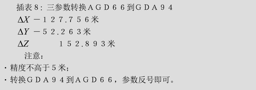

为实现AGD66和AGD84坐标到GDA94的坐标转换,为适合不同精度的数据,需要几套转换参数。列在表8、9和10内。

⑶使用表5、6中的公式,转换基准1中的XYZ直角坐标到基准2或3的XYZ笛卡尔直角坐标。
